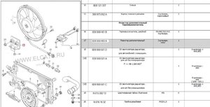

    да, именно так, сначала молчит а когда включается, то сразу вторая
    резисторы как запчасть существуют ? искать в каталоге в разделе климы ?

    Вот Валер.

    Спасиб Слава ! :)
    Офигеть, резисторы стоят 100 евро. :uhoh:
    МОжет ктонибудь объяснить принцип работы этих резисторов, для чего они там, почему нельзя было обойтись датчиком и релюшками ? :confused:

    Схему электрическую от авто видел?
    Резистор стоит в разрыв цепи и на нем происходит падение напряжения, в следствие чего вентилятор работает с меньшей скоростью.
    Когда вкл. вторая, то реле замыкает параллельную цепь без резистора и вент молотит на всю.
    В том блоке резисторов их два.
    У нас еще есть афтеркулинг, правда я его никогда не слышал (наверное потому что менял резистор на б/у и меня в тот момент интересовала только первая скорость).
    Так вот в режиме афтеркулинга напряжение подается через два последовательных резистора и вент крутит с еще меньшей скоростью, чем 1-я.

    Если несложно подскажите, где эти резисторы стоят,чет я не нашел их

    на левом лонжероне снизу.
    вот схема на всякий.
    последняя страница. подходит для всех 2,5tDi V6
    http://www.audi-club.ru/forum/showthread.php?p=7646092#post7646092

    Не дурак, поэтому и спрашиваю. Чтобы понять и запомнить. :nod:
    Спасибо за разъяснения. Всё понятно стало. :)
    В электросхемах ничего не понимаю. Поэтому мне проще в общих словах.
    Резисторы сильно греются, поэтому они вынесены на отдельную внешнюю плату, на улицу. Почему вместо резисторов не используют ШИМ ?

    Используют, но в С5 на других моторах.
    А теперь повсеместно.

    Валер, переделай на ШИМ только транзистор подбери по мощьности (для примера irl2505 , до 110А по току) и забудешь об 100$. Это если ошибка выскакивать не будет, но кк понял - не будет.

    а если просто подобрать резистор и запаять его туда ?
    может кто знает какой нужен ?
  16. ser_gr72
    ser_gr72 Старожил
    23 окт 2006
    28.037
    сюда?
    Не претендую на истину, но в двух словах без точных расчетов.
    Вентилятор - 300Вт.
    Предположим, что 1-я скорость - это половина мощности, т.е. 150Вт должно рассяться на этом резисторе и 150Вт достанется вентилятору.
    Найдешь резистор на 150Вт?
    По другому.
    Резистор прибл. 0,8 Ом.
    Рабочий ток 12-15А. Возьмем 12А.
    P=I*I*R = 12*12*0.8= 115Вт - это мощность, которую надо рассеять.

    а что таких резисторов в продаже обычно не бывает ?
    я просто не в курсе :))
    что если просто вместо резистора взять отрезать кусочек спирали нагревательной от плитки, ну или типа того :shock:
    у кого исправный блок резисторов, можно измерить необходимое сопротивление ?
    115 ватт, в принципе не сильно страшно, считай как обычная лампочка накаливания нагревается :))

    на разборке найди исправный и купи.
