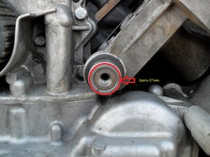

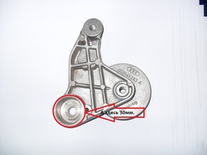

    Знающие люди,поставьте на путь истинный!:confused: Разобрал ГРМ,на пластмассовой защите след от ролика натяжения ремня кондёра. Ну,значит кирдык втулке-я так подумал. Но при дальнейшем разборе-втулка жива,(как великий вождь пролетариата):nod: Натяжитель имел приличный люфт в креплении,и вот диаметр посадочного места в нём-30мм.,а диаметр втулки на которой он крепится-27мм. И я в тупике,неужели так должно быть?

    всё нормально :nod:

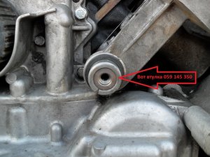

    Вроде туда втулочка ставится 059 145 350, если не ошибаюсь.

    а какой болт крепления стоит ,должен быть под шестигранник ,в потай http://www.elcats.ru/audi/Parts.aspx?Mdl=31800000&SubId=37F00359 поз 22

    Она на месте и в отличном состоянии.

    Болт стоит под звёздочку,именно такой как на картинке.

    А чё тогда он болтается?:shock:

    так люфт какой осевой или радиальный

    Радиальный.

    если втулки живые ,болт родной (кронштейн центруется болтом к втулке по конусу болта и шляпке )люфта не должно быть ,если не качать "ломиком" конечно

    Вот это завтра проверю.

    люфт ТОЧНО на втулках ???
    люфтить может сайлентблок на амортизаторе !
