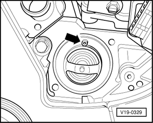

    Парни терзают сомнения по двум вопросам : помпа - люфта не должно ощущатся радиального (качая за шкив ,ощущается с лёгким постукиванием,но при прокручивании без шумов и перекатывающихся шарикоподшипников:shock:)...термостат пришёл без клапана (устанавливать стрелкой вниз???:shock:)

    Не устанавливать вообще.
    Стрелка - это направление движения авто, а термостат предназначен для рядного мотора, т.к. у них термостат сбоку стоит.

    На многих новых подшипниках есть еле заметный люфт. Если крутится "упруго", то можно пока оставить. Про термостат - без клапана это имеется в виду без отверстия как на картинке?

    Без клапана на термостате могут возникнуть воздушные пробки в блоке, что чревато сам понимаешь чем. Я бы не стал ставить такой термостат.
    На помпе люфта ощущаться не должно никак. Вращаться она должна плавно без шумов, но достаточно туго. В твоём случае ей осталось максимум тыщ пять, тоже не рекомендовал бы ставить даже 'докатать'
