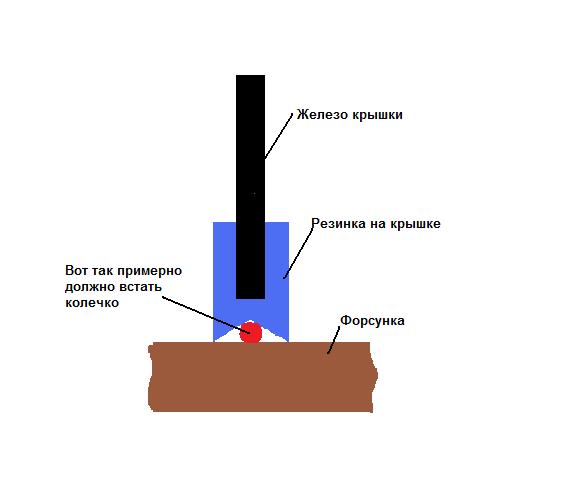

    РТИ в Москве много. Позвони в какую-нибудь, спроси маслобензостойкие кольца 16*3.

    Пользуясь случаем спрошу, т.к. самому не приходилось. Кто заталкивал эти кольца в уплотнение, подскажите на какую глубину толкать, над родным, под родным или там есть внутри в родном уплотнении место куда они встанут? Может у кого есть рисунок или на словах... Я понимаю, что обратку надо разобрать и подходящей трубкой затолкать кольцо. Вопрос - насколько?

    на словах процитирую тебя же: или там есть внутри в родном уплотнении место куда они встанут....только не переусердствуй ,чтоб не на сквозь

    Спасибо. Я так понимаю родное уплотнение двубортное - вот между бортами нужно попасть?

    Там типа такого

    Спасибо еще раз, так я и представлял. Буду толкать - сочится из двух уплотнений, а хочется чистоты.

    именна туда,
    я вытачивал оправочку, чтоб запихивать колечки
