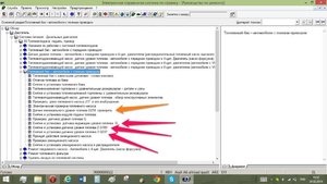

    А6 Avant 2.5 AKE Q
    У меня стоит VDO D12
    Проверил тест сегментов все ок! Еще обращал внимание стрелка прыгает только на ямках, ну и в бак я лазил пару недель назад... Только не помню уже где там провода, там вроде две фишки сверху и внутри к крышке бака две клеммы было, вот в тех клеммах не может быть дело???

  6. sl1220
    sl1220 Старожил
    15 сен 2011
    8.260
    A6/C5 2.5 AKE 01г.
    У Миши allroad, а там 3 датчика.

  7. serg72
    serg72 Живу я здесь
    24 мар 2011
    2.588
    Украина
    A6-2,5tdi Q5-3,0tfsi
    На недоприводе один 4B0919673BB ,а на кваке три идут комплектом 4B0998673D.Изучай матчасть:hi:.

  12. serg72
    serg72 Живу я здесь
    24 мар 2011
    2.588
    Украина
    Чудак человек,ты уже глазам своим не веришь:D.Выше Славик выложил скрин с количеством датчиков,а ты уперся и ничего вокруг себя не замечаешь.Ну да ладно это не столь важно. :hi:

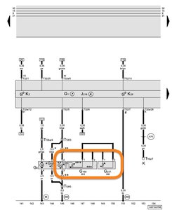

  13. sl1220
    sl1220 Старожил
    15 сен 2011
    8.260
    A6/C5 2.5 AKE 01г.
    Чуть выше страничку из ELSA показал. Там все видно: 3 датчика уровни и датчик нехватки. Ну вот схема.

  14. SergV
    SergV Старожил
    20 янв 2008
    10.311
    Audi Q7/4L/BUG/JXX
    #8274 SergV, 26 фев 2014
    :D Да базара 0, 3 датчика
    Недумал что "додумаются" 3 датчика последовательно зацепить.
    А щиток приборов, видит 3 датчика как 1. :)
    По этому в 4 гр. измерений и не видно несколько датчиков.
    Да и по прошивке щитка приборов для квадры 8Х1 карта, практически такая же как и для недопривода.
