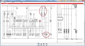

    Хочу разобраться, те ТЭНы что на схеме это и есть подогрев климы или еще дополнительные. А уже от этого зависит как и что дальше делать.

    у друга на бочке 1,9 стояли тены в системе охлаждения. на входе в печку , похожи на свечи накаливания.3-4(точно не помню

    На схеме очень мелко, не видно. У нас тэны только в печке стоят.

    на схеме климы их нет.

    это ТЭНы, которые стоят параллельно печке, но управляет ими ЭБУ мотора.
