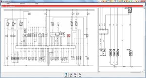

    Вот у меня мысля может ТЭНы вкарячить :)
    Посмотрел по схеме, должны стоять и у меня :shock:
    Не могу понять где могут стоять?
