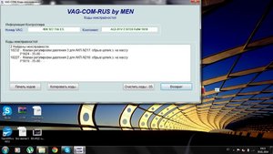

    у меня сегодня машинка выдала приколюху:shuffle:. Поставил во дворе на но4 задом на бардюр , гдето на 10 см выше переда. Но4ью было -20 , след ве4ером собираюсь ехать , завожу а она мне выдаёт: АКПП в аварийном режиме:eek::eek:. Я о4конул , сбегал в дом за компом , подклю4ил и вот 4то она (коробка) мне выдала. Ошибки стер , поехал по делам и т.д . 2 остановки по 2-3 часа , но на ровном асфальте , больше такого небыло , работал нормально при езде. Так вот... это вобще 4то было ?!?!?!:shock::shock:

    зна4ит клапана давления под замену ? или масло стекло в край поддона и подмерзло ? уровень проверить думаю надо бы..на всяк слу4ай..

    слу4айно , не может быть..для етого должны были быть какие-либо сопутствуюшие симптомы , а тут БАЦ!!!! на тебе , сразу 2! регулятора..слишком стремно ..и не понятно.

    Ну согласись - два клапана одновременно тоже выйти из строя не могли. Может контакт где потерялся, потом восстановился. Если повторится, я бы посмотрел фишку на коробке на предмет влаги и зелени.

    а где там фишка ? разве при нарушении в ней контакта , толко по регуляторам давления ошибка вылазит ? там бы наверно целый букет был бы..:shock::shock:

    Было у меня так. Именно эти ошибки. Проверь уровень масла в коробке.

    непонятная фигня , т.к морозы не самые сильные сей4ас. Но уровень масла все равно проверю. Разве коробкy волнует , какое напряжение в сети при заводе ?!..помойму ей крайне паралельно.:shock:

    При чем здесь механника и тем более масло , ошибки чисто электронно-электрические ?? При низком напряжении происходит сбой в ЭБУ АКПП, разве не логично предположить?

    как уже писали, проверь уровень масла, а разница в напряжении бортсети очень влияет на "мозги" и наличие ошибок неизбежно
