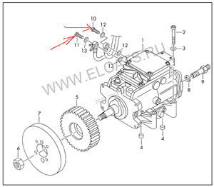

    Приветствую! Не подскажете момент затяжки болтов №10 и №11
