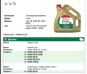

    до меня лили , и я лью 10W40 Кастрол Едге ..там и допуски 505 и всё как надо. Думаю вот на 5W40 перейти , тоже Кастрол , 4тобы зимой полегче было , но там допуски уже 505.01 . Ничего критичного?
    хотя на офф сайте кастола , там вообше 0в40 для наших моторов. Ну и где правда???:shock::shock:
