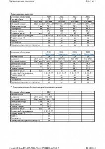

    у BDG - 120кВт/163лс, 310нМ/1400…3600 об/мин (степень сжатия - 18,5)
    у BDH - 132кВт/180лс, 370нМ/1500…2500 об/мин(степень сжатия - 19,5)
    взято из ELSA
    вопрос
    если степень сжатия разная, то каким образом при одинаковом железе?

    Я думаю что эльза пи..т, посмотри в Этке номера всех деталей они одинаковые на БДЖ-БДШ, разве что прокладку головки потолще поставили....имхо

    про etka знаю, потому и вопрос созрел.

    Серёжа на заборе написано Х... а там дрова ! Ты меня не слышишь сравни номера поршней, коленвалов, шатунов, блока и ты увидишь что они ВСЕ ОДИНАКОВЫЕ ....
