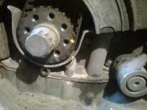

    У меня еще вопрос, почему ремень перескочил на два зуба назад??? Есть у кого нибудь предположения? Ведь по логике когда я заводил мотор, на верхней части шестерни колена был слой песка который высох и прилип, и в момент завода ремень должен был перескочить назад а шестерня оказаться впереди! Почему у меня наоборот???

    Миш, смею предположить, что либо тебе метки криво выставили (проверь сам как положено), либо колено провернуло почти на 360°. Но, это 1/2 оборота распревалов, не знаю, завелась бы она тогда вообще? Сомневаюсь.

    не было никакого гидроудара... хотя вскрытие во вторник все покажет, но интеркуллер был сухой, я бы не заводи при малейшей влажности!!! А как влетел в воду так сразу заглушил!!!
    Провернуть на 360градусов не могло ну никак!!! Я же на таком сдвинутом на два зуба ГРМе проехал 200км, и постом поставили все на место и еще два дня ездил, причем мотор работал тихо и хорошо!!!
    То что до этого ремень был выставлен не правильно тоже отпадает, потому как ставил один и тот же человек, и делает он уже раз пятый процедуру на моем двигателе, и я все проверял по компьютеру, сам угол настраивал...

    Чета я сам запутался, на фото прикрепленное мною выше желтая метка была намазана когда колено зафиксировано стопором, потом стопор вытащили и выставили метку на распредвале которую видно через масло заливную горловину... Ну да, получается колено назад ушло....

    Кто ж по видимой из горловины метке выставляет! Совмести нарисованные точки и увидишь, что и метка под крышкой на месте будет (чуть - чуть сместится).

    в том то и дело что метка как раз убегает, а должна быть строго по центру масло заливной горловины при вставленном стопоре колена!

    У меня не строго по центру стояла пока валы А** были. Эта метка ориентировочная. Проверяй по меткам как положено. Больше чем уверен, если и проскочил у тебя ремень, то на зуб, не больше.

    Вот это как раз и нет.Метка на РВ это ориентировочная,А точные как раз при входе фиксаторов в КВ и РВ :umnik:.

    дело в том что мы перекинули ремень на два зуба, завели и все стало ок!!! угол был 3А... и 17,8B это нормально я и до этого чуть позднее ставил...
    И так я проехал два дня! Двинул датчик цикловой и мотор вообще стал хорошо звучать, но всего два дня!!!
    Так что ремень мы 100% правильно продиагностировали и выставил на место... Мы и думал что если достало клапана то нормально не будет работать с выставленным ремнем...

    Я понимаю что ориентировочная, но смотрите, ремень всегда перескакивает на малой шестерне! Значит отношение двух голов друг к другу будет верным, значит не вскрывая выставляем метку по маслозаливной горловине и все выходит в нули, ну невозможно сдвинуть на зуб и не увидеть это на "ориентировочной метке"
    Другое дело когда все разобрано и собираешь на место... то да... только фиксаторы...
