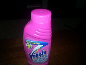

    В общем хочу вам рассказать ка я сделал приблуду для прокачки тормозов!
    сподвигли меня на это pavluhakon и quattrosens . они показали пару картинок с такими штуками, за что им огромное спасибо, и я решил сначала купить, но у нас продаются только для жигулей и в принципе он подходит, но я человек нервный и один раз закрутить-открутить крышку от жиговского бачка на ваговский для меня уже предел! дальше идет мат и молоток!
    Поэтому я решил собрать приблуду исключительно для ВАГовского бачка.

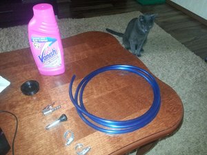

    там по картинкам понятно будет! значит нам надо:
    -шланг 6мм жигулевский, который ставят на форсунки омывателя стекла- 2м Х 0,5 доллара.
    - сосок с бескамерного колеса- 0,2 долл,
    - наконечник с насоса для подкачки колес - 0,5 долл
    - два хомута маленьких- 1 долл,
    - Ваниш окси экшн- 450гр банка- 2 долл.
    Значит от ваниша берем крышку! НЕ НАДО ИСКАТЬ ПО РАЗБОРКАМ У ЭТИХ УРОДОВ КОТОРЫЕ ЗА ОРИГИНАЛЬНУЮ КРЫШКУ ТРЕБУЮТ ПО 10 БАКСОВ.
    КРЫШКА ОТ ВАНИША ПРОСТО ИДЕАЛЬНО ПОДХОДИТ!!!!!!!:nod::nod::nod:
    как будто ее для этого и сделали! даже резинку не надо подкладывать! она держит супер!
    Главное потом сказать жене что это не ты крышку от ваниша взял! а кот!

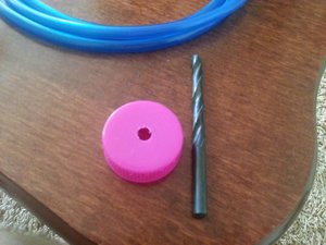

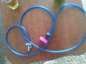

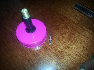

    Сверлим дырку в крышечке, у меня не было сверла нужного диаметра и я сначала мелким сверлом просверлил а потом ножиком расширил и канцелярским ножом срезал заусенцы! сильно не переусердствовать надо, чтоб потом сосок от колеса продеть с натягом, я еще потом и клеем смазал для герметичности! ну а потом соединяем это все шлангом и хомутами, достаем запаску, спускаем ее до 1 атм и подключаем все это дело к бачку и запаске! ну а дальше как вы сами знаете у кого:D
    не забываем доливать тормозуху свежую и успеваем крутить штуцера на суппортах!
