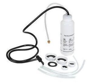

    К чему такие сложности? Вот приспособа с помощью которой можно прокачивать и менять в одно лицо.

  7. eugene82
    eugene82 Живу я здесь
    25 окт 2011
    1.167
    Passat B5 99г. AFB
    О_о! Весчь! я тоже хочу такую! надо крышку найти только!

  9. eugene82
    25 окт 2011
    1.167
    Passat B5 99г. AFB
    Так я ж хочу на шару:laugh:
  10. pavluhakon
    pavluhakon Завсегдатай
    21 янв 2012
    587
    А6/c5 2.5AKN 99г
    :hi:Я такую в тазовском магазине брал за три копейки.

    Та не парься! Делай на незаведенном! Изготовь только такую приблуду как quattrosens показал! в бутылку залей тормозуху, подключи к колесу накаченному и откручивай штуцера по кругу!
    ЗЫ: я бы с правого заднего начинал:thumbup:
