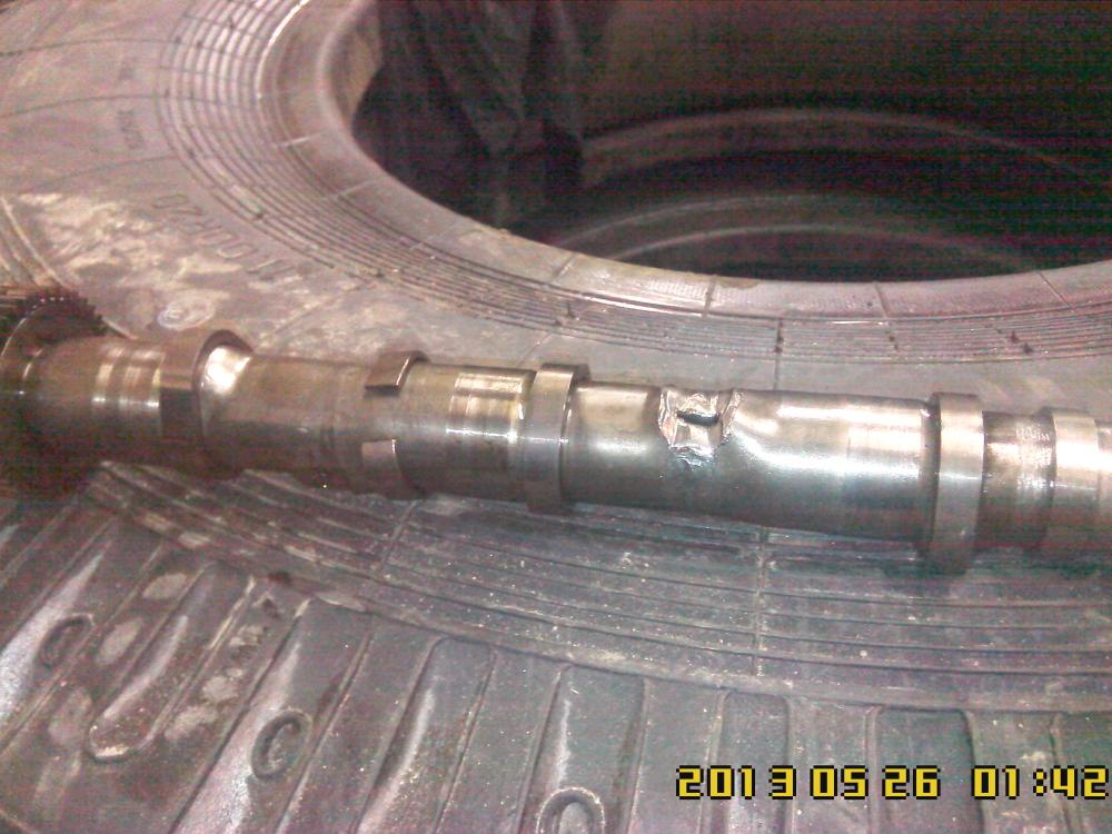

    по внешнему виду кулачка шестого цилиндра (лопнул по вершине ) впечатление ,что слетевший рокер попал:shock:

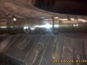

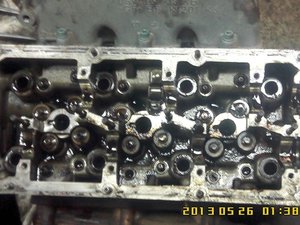

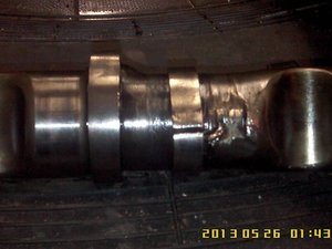

    продолжение "сталинграда" : IMG00067.jpg головки компенсаторов обломаны ,скорее всего заклинили ...большинство стоят колом ,лишь несколько едва уловимо прожимаются пальцем
    IMG00072.jpg ну а ,это последствия вывалившихся рокеров и по павших под кулачки ,подшипники некоторых рокеров развалились в этой мясорубке .....а от горы снятых железяк я вобще...:eek:

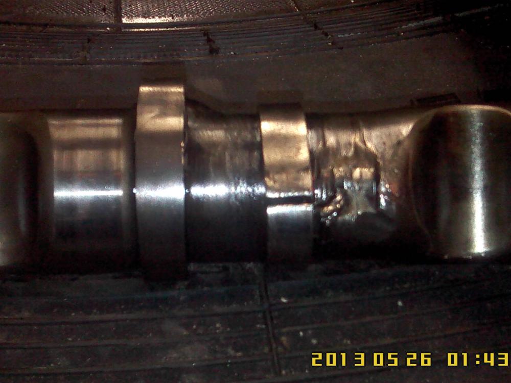

    на что ещё обратил внимание -лопнули кулачки меньшего диаметра(толщины кольца кулачка ),на распредвалу они через один(толще-тоньше- толще и т.д.)

    :У меня Audi 2.5 tdi BDG, два месяца назад случилось полное попадавало с 3-мя распредвалами как выше писали сломало кулачки можно сказать фото DIA это мои валы. Еще ко всему было сломано три гидрокомпенсатора ну и износ на остальных приличный. Машину брал сам из Германии авто обслуживалась на фирменном сервисе пробег 217 тыщ. был. Делал запрос на сервис данные сервисной книжки все совпало. Масло немцы использовали ARAL 507.00 я использую Tebol 507.00. Так вот никто мне толком не может сказать в чем причина моих бед Ну не только ваших, а проблема думаю в конструкции распредволов изготовленных из штамповоной трубы с одетыми на них кулачков и втулок требуемой твердости то по чем все там трется, так вот эти втулки (бандожи) начинают от трубы прослабливатся и как следствие появляются трещины а потом и проворачиватся на кулачках с вытекающими последствиями ломая там все на своем пути, если вы брали новые валы то наверное обратили внимание что они уже цельнометалические и весят в раз пять больше, так вот с ними думаю этих проблем вообще не будет, это проблема конструкции а не масла и эксплуатации, а вобще считаю лучшей старую конструкцию там 4 вала стоят как ваш один, который еще днем с огнем ненайдешь под заказ только
