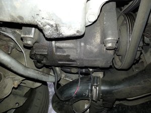

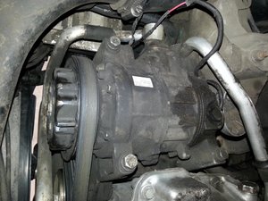

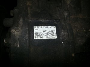

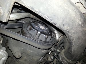

    Вот пофоткал компрессор свой. номер на нем 6SEU12C. стоит вроде на своем месте. все нормально! Но я вчера пол ночи не мог уснуть и смотрел то, что должно стоять у меня и этот компрессор! Размеры по вылету у них одинаковые. и по болтам тоже.
    Вот теперь помогите ПОЖАЛУЙСТА мне разобраться! Перезаказать компрессор родной, который по вину стоит или оставить как есть! Как я понял, на этот компрессор постоянного действия тупо подается у меня 12 В, а должен в зависимости от изменения давления менятся напряжение и соответственно угол шайбы и видимо поетому он сдох, хотя почти 2 года служил мне верой и правдой. (я все время езжу с климатом в режиме AUTO)

    на audi a4 начали ставить с кузова 8e в первые года выпуска.
    на Vw может и раньше в качестве эксперимента, но у меня база vw в эльзу не поставлена, а по каталогам должен идти с муфтой (это ты и сам уже увидел).
    к тому же, похоже, что провода на скрутке.
    вариант установки этого ты правильно понял
    по размерам они подходят, могут отличаться только диаметры шкивов.
    какой посчитаешь выгоднее, но имей ввиду, что поршня на этом работают всегда, хоть и с малым ходом, а на родном будет крутиться только шкив.

    Я вот все смотрел на твой профиль и потом сравнивал с тем что ты говорил. Такой компрессор не должен у тебя стоять, да и не совсем понятно как он у тебя вообще мог правильно работать :shock:
    В общих чертах.
    На копрессоре с клапанным управлением не постоянно 12 вольт подается, а там напряжение меняется в зависимости от давления в системе кондиционера. Должен стоять датчик давления (электроный) и уже клима по давлению подает на клапан необходимое напряжение.
    Однозначно нужно с тавить компрессор с катушкой.
    1. Зимой компрессор "отдыхает"
    2. Система кондиционера будет работать правильно
    3. Староплановые компрессора в разы надежнее.

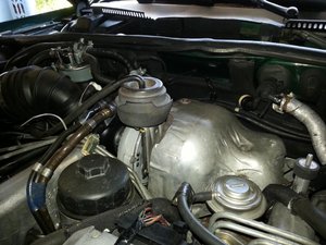

    Кстати этот компрессор это второй колхоз который я обнаружил на моем корче. Первы- это гриб турбины, который выше на 1,5 см. и шланг в него заходит всверху, из за этого крышка пластиковая на двиг не становится!
