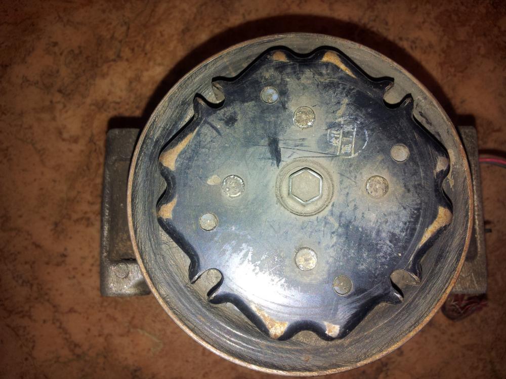

    почитал сейчас форум б5. нашел что такой компрессор как у меня ставили на W8. Меня очень начал мучить этот вопрос... мотор родной. все трубки, шланги пластмаски на месте. машина до меня была куплена в Киеве и у нее было только 2 хозяина... да и вообще какой дебил будет ставить более дорогой компрессор в случае поломки старого?????? да и масло с графитом в системе. на фото видно...

    компрессор с N280 не может работать с датчиком F129.
    учите матчасть.

    ну допустим. как у меня работал кондер в течении 2-х лет в таком случае??????? то что у меня компрессор без муфты я зуб даю. я утром заказал восстановленный уже с таким же номером из Харькова!!!!!

    нет, нет и еще раз нет.
    старый компрессор работает всегда и на полную мощность.
    затем появились компрессоры с плавающей шайбой и механическим клапаном (первые A6 c5, A5 B5), у них производительность от давления на всосе).
    на системах с клапаном N280 при достижении нужной температуры, мощность компрессора занижается.

    вот у меня с клапаном. сегодня пытались снять этот клапан, думали подобрать такой же новый и поставить, думали причина в нем, а когда оттуда потекло черное масло с крошкой, то поняли что смысла нет...
