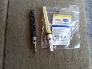

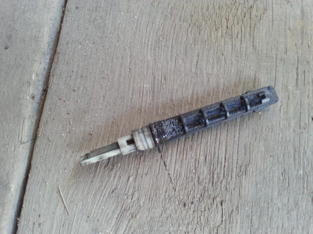

    Нае....нулся компрессор кондера! сгорел и засрал всю систему... теперь надо менять осушитель, дроссель, мыть систему, ну и компрессор, который постоянного типа и стоит как два простых с муфтой. пью...

    у нас он нае... когда начинает включаться через раз. электроклапан говнами забивается...
    все легко проверить! надо приехать к сервисменам, чтоб они скачали фреон с маслом из системы аппаратом специальным и проверить чистоту системы! не знаю как на ауди, но наверное так же как и у меня есть фильтр-дроссель, так вот, если он черный от масла и много стружки, то компрессору хана. У нас компрессор не такой как у всех на старье. у нас постоянного типа и крутит он всегда, просто есть электроклапан который меняет положение шайбы по которой ездит ролик и соответственно когда эта шайба под углом начинает работать поршневая компрессора и качать фреон (система как на керхере) а у меня там Сталинград...

    ну видимо на ауди все таки еще стоит компрессор с магнитной муфтой... а у меня уже нет.
    и вот такая штука. дроссель называется.
