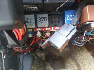

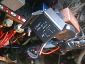

  11. Sergey33333
    Sergey33333 Живу я здесь
    18 янв 2009
    4.080
    Кто знает, что это за реле под рулём болтается? Название страшное)

  13. SergV
    SergV Старожил
    20 янв 2008
    10.311
    Audi Q7/4L/BUG/JXX
    Судя по сечению провода и производителю реле (китайские корни)
    Вероятнее всего вне штатная блокировка двигателя.
  14. Sergey33333
    18 янв 2009
    4.080
    Когда не знаешь, что это, с АКПП такие эксперименты противопоказаны.
    Так и подумал. :nod: Вроде все реле, кт. там должны быть, на месте. Тело инородное. Рукожопый хомут пластиковый сэкономил, аккуратно не мог подвесить.

  16. лёдчик
    лёдчик Живу я здесь
    28 июл 2011
    1.151
    А6 C5 AFB 98 АКП Q
    сигналка есть? у меня стояла такая же рукожопая сигналка. примерно так же висело реле блокировки стартера
  17. Sergey33333
    18 янв 2009
    4.080
    Вот такое ещё висит :)
    00849 - Контакт S выключателя зажигания и стартера-D
    31-10 - обрыв цепи/к.з. на массу - Спорадическая
    Смотрел несколько дизелей с такой же сигналкой. Висит у всех)
    Что тут скажешь? .................... :D На скорость не лияет))
    Рычаги менял, хоть и поставил Лемф с запилами, а сайленты другие. Стояли более мудрёные и массивные.
