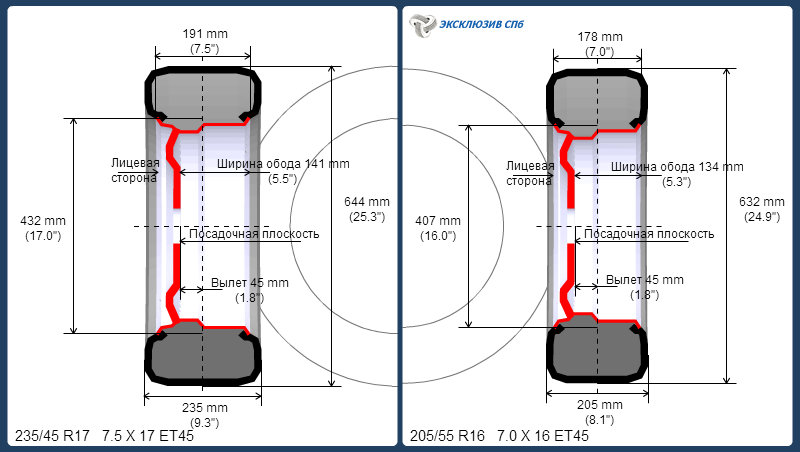

    Привет всем нашим. Короч приехал я домой, снял тапок мятый и отдал в прокатку и шишку армировать.
    Смотрю - на Поворотном Кулаке в самом верху явный протёртый след от колеса : чуть чёрной резины и просто прошоркано. Тапки 235/45-17 вроде стоковые с завода.
    Там зазору конечно мало, но есть.Но чтоб тереть? Что бы мог по той сраной дороге замять: подшипник ступ., кулак?
    И ещё попадос - на сх/развал 3-й раз за весну ехать. Чот внутр.сторону новой резины трёт смалька.

    235 - это совсем не сток !! Для таких проставки нужны на штатные диски, либо диски с большим выносом.

    Да нет, Валера, для нашего пепелаца это сток. На лючке написано. У меня такие колёса стояли и по ВИНу бились. Избавился от них быстро, не для наших дорог)

    но там есть два варианта вылета, 43 и 45.
    для 235 надо 43, как минимум, наверное.

    12 . 1BE Спорт.ход.часть, улучш.шумоизоляция, усил.подвеска, уменьш.дорожн.просвет приблиз. на 25 мм
    112 . C9V Легкосплавные диски 7 1/2J x 17, дизайн "5 спиц-полумесяц", ET 45
    121 . H8A Шины 235/45 R17 93Y
    Так пришлось сделать:
    1BR
    7J x 16 Alu-4, ET 42
    215/60 R16 99V(T)

    потому,что спорт.ход в стоке ,у тех ,у кого стандарт с завода х16

    на 205/55 жестко, попробую на лето 205/60.
    с нашими колеями на кольцевой шире брать не хочу.
    оно может и красиво, но выкидывает тоже красиво.
    да и арки целее будут

    Кажется 5 км, по шинному калькулятору можно глянуть. Что-то я крутил в Ваг-коме, там где +-15%.
    215 для колеи ещё терпимо.
    Может и так, хотя в конфигураторе есть возможность выбора, наверное и тогда была. 235/45-17 и 205/55-16 - внешний диаметр не сильно отличается

    по шинному калькулятору 1,57 км/ч разница:)...я об стоке стандарт х16 ,спорт только х17

    ну по сравнению со стоком калькулятор говорит, что будет +3,3%, так что 5 будет в самый раз.
    можно будет смело 100 ехать по стрелке, а в реале будет чуть меньше :thumbup:

    по калькулятору спидометр 90 ,а реал 91,57( на 235 х45х17-х относительно 205х55х16-х )
