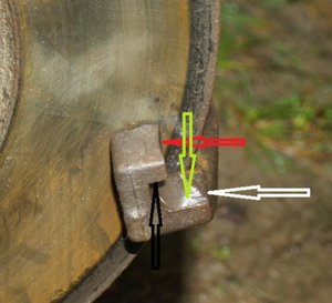

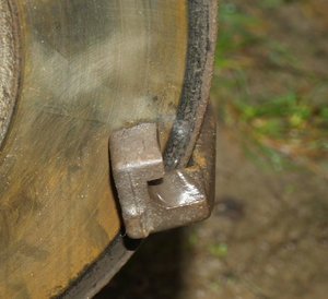

    Вот фото. Отчётливо видно место износа

    Мне не виден износ. Уточни, которая стрелка на него указывает. У себя смазываю медной пастой все 4 места, указанные стрелками.

    Стирается там куда Красная стрелка тычет. Появляется углубление и :
    - колодка съезжает внутрь.
    - наезжает на внутренний кант диска,налазит на него и прижимается к диску под углом.
    - работа колодки только на 1/2 хода, потом упирается в подъём впадины и упирается.
    Было так у меня на прошлой - менял скобы.

    ах вона чёна ..... теперь понятна :thumbup:
    запомню...
