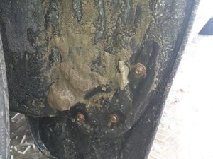

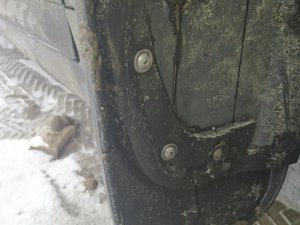

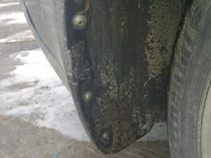

    На днях поставил новые брызговики. На подкрылках крепёж - какая-то порнография. Под торкс и с широкой головкой (вроде VAG) и с мелкой, под крестовую с мелкой головкой с шайбой, и никелированные и ржавые.
    Заказал, но не удачно, с широкой головкой и белого металла среди них нет:
    N 902 500 01- оказался с мелкой головкой, чёрный, без шайбы
    N 907 750 01 - под торкс с широкой головкой, но чёрный
    Наверно ЕТКой пользоваться разучился :shuffle: Подскажите, а то есть не могу, всё об этом думаю :dash:
