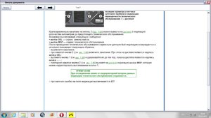

    подскажите а как убрать сервис сприборки,когда заводишь несколько секунд мигает а потом загорается пробег. пытался шнурком но чет не смог

    блин точно не помню, помоему, нажимаешь правую кнопку на приборке, глушишь, заводишь,кнопку не отпускаешь....как-то так найду отпишу...

    Я убираю сервисы через вагком, в приборке (17-ый блок), в одной или двух группах 1-ки на 0-ки меняешь в адаптации.
    В эльзе подробно расписано, оттуда и взял.

    спасибо все получилось сервис снял:thumbup:
