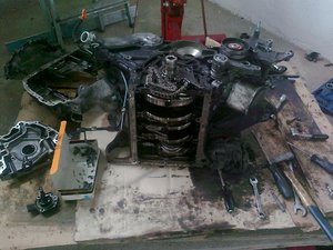

    Разборок было много, гаек и болтиков кучи, все раскладывал по разным коробочкам, оказалось не зря, все до единого болтики нашли свое место, ничего не потерялось и не осталось лишних. Но ! Остались три планочки, скорей всего держатели проводки или еще чего.. фото ниже, откуда они ? :))

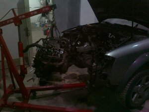

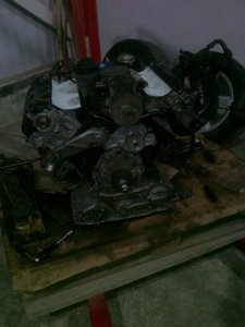

    небольшая фотосессия :)
