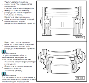

    Но накосячил, крайние бугеля, держащие распредвалы, я намазал герметиком полностью, а по эльзе это запрещено.
    Что теперь переделывать ???? Или оставить так ?

    Я также сделал, а почему крайне запрещено?
  7. lars32
    lars32 Живу я здесь
    9 май 2010
    4.280
    7местная маршрутка
    намазывая заштрихованные области исключаем утечку масла,не рекомендуют мазать не заштрихованные ,что бы излишки герметика не попали в маслянные каналы....так же как и ты прочитал потом :(-переделывал от греха подальше

    Нет, дело вовсе не попаданиии герметика в масло, это точно ! Т.к. в масляном поддоне все на герметике, и там он напрямую касается масла !
    Дело в другом, возможно в том что там где не должно быть герметика, всеже есть(или должна быть) маслянная пленка и тонкий канал для смазки хвоста распредвала...

    Валер, переделай от греха подальше. Вы оба правильно сказали. Здесь и смазка хвоста и возможное забитие канала т.к. сложно контролировать поведение герметика при затяжке. С поддоном пример не корректен, там все таки еще и заборник есть, да и давления там нет.

    Попадание герметика в масляный канал-как минимум, задир распредвала. Лучше переделать.

    Валер не в масло ,а масляные каналы в бугелях

    ну кароче, пришел, с утра все переделал, пол дня потратил чтобы все разобрать и заново собрать,
    вторую половину дня установил движек и т.п.
    завтра буду пускать дым ! :rock:
