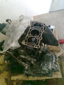

    Седня весь день занимался раскоксовкой цилиндров. (см.фото)
    Использовал Винс для бензинок (по совету Раткова), вонючая едкая жижа, скажу я вам....
    Кстати Винс (налитый толщиной 5-6 мм) просачивается в картер, если поршень вверху то минут за 10, а если внизу то гдето минут за 30.
    Помоему не плохо....

    Валер, а что на фотке с блоком, поверхность под прокладку, как будто вся ржавая.

    нее, просто на фото еще не чищенная, там остатки от старой прокладки...
    седня сделаю фото очищенной :)
    не буду не буду лезть.... убедили :nod:
