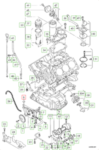

    Подскажите, что за шайба под номером 8 на схеме ?
    У себя не обнаружил там ничего.

    Резиновое колечко.

    :nod:резиновое кольцо

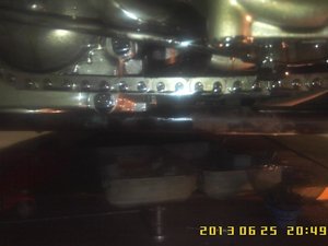

    У меня тоже не болталась ,пока не вставил стопора коленвала и балансирного.... IMG00084.jpg -так выглядело без вставленных и совмещённых стопоров(башмак цепи был подчти под звёздочку привода коленвала подтянут,полосы от цепи на башмаке -не значительные потёртости, в поддоне на пластиковом отражателе,тоже следы от цепи-по всей видимости провисшая тёрлась)

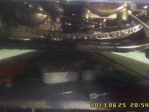

    IMG00086.jpg а так с ними (в правом верхнем углу виден ввёрнутый болт в балансирный)

    так всё это о чем говорит ? что у тебя балансир не по меткам стоял, и чтобы совместить метки ты подвинул звездочку, вот цепь и провисла...

    с чего бы ему не по меткам стоять.....это всё говорит о растянутой цепи( натяжитель цепи до у пора выдвинут был)...с новой цепью ,башмаком и натяжителем ,она натянута ещё больше чем на первой фото...новая цепь короче ,старой была
