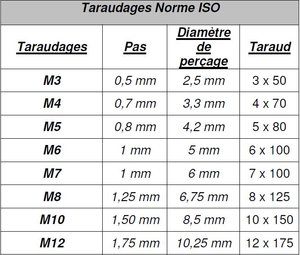

    Стандартная=ISO
      69,8 КБ
      54

    :thumbup:
    спсб, буду знать ! :nod:
