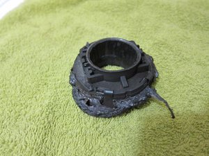

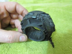

    На соседнем форуме писал что пару недель назад появился легкий гул при выжимании сцепления.
    Вот чего осталось от выжимного подшипника, он весь высох, расплавился и почти не крутится.
    Так чта, еслиб не помпа, все равно скоро движек снимать пришлось бы, гыы :D

    Дим, как же так? Диск сцепления и маховик живые (относительно), хотя Валера их меняет. А выжимной расплавился. Где справедливость? Как такое можно диагностировать?

    Audi Q5 2010, 3.2 Quattro
    Может, есть привычка сцепление долго выключенным держать на светофорах? А, Валер? Или у предыдущего владельца такая фишка была.

    Дык я полез туда изза МАХОВИКА ! Вибрации у меня как у Димы. Трясет всю машину периодически. Выжимной - это уже я только сейчас заметил.
    На А4, которая с 98 г.в. только я отъездил больше 6-ти лет, а через 5 лет вождения сдергивал движек, выжимной был в прекрасном состоянии :nod:
    Так что не во мне дело, точно.
