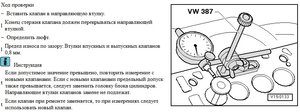

    Рекомендуют менять весь выпуск, клапана и направляющие.

    Ход проверки
    – Вставить клапан в направляющую втулку.
    l Конец стержня клапана должен перекрываться направляющей втулкой.
    – Определить люфт.
    l Предел износа по зазору: Втулки впускных и выпускных клапанов 0,8 мм.
    Инструкция Если допустимое значение превышено, повторить измерение с новыми клапанами. Если с новыми клапанами предельный допуск также превышается, следует заменить головку блока цилиндров. Направляющие втулки клапанов замене не подлежат.
    Если клапан при ремонте заменяется, то при измерениях следует использовать новый клапан.

    хмм, не понятно, износ 0.8 мм, чего, где ?? :uhoh:

    Вот Валер картинка. Торец штока клапана в ровень с направляющей втулкой втулкой (это с той стороны, что на картинке не видать, там где м/с колпачек).

    Вот и про клапана.

    Ах вон как, теперь по картинке понятно, т.е. они замеряют люфт открытого клапана.
    Щас почитал литературку в нете. Там люфты ваще в сотых измеряют. :shock:
    http://www.ab-engine.ru/rec_serdi.html
    И еще пишут, что такая соосность и точность клапана в седле, не требует даже притирки. Вообще притирка - это прошлый век, и что она нужна была как раз для исправления недостаточной точности посадки клапана ! :rollingeyes:

    по моим измерениям новых клапанов, их стержни все были в пределах 1 сотки погрешности моего электронного китайского штангеля, в районе 5.96 мм.
    у моих износ 0.03 сотки, значит 5.93 мм, уж точно не входят в диапозон на картинке :nod:

    На 80-ке, к примеру, 1.2 мм по этой же методике, если память не изменяет.
    А ты заметил, какой допуск на диаметр штока клапана - 0.014мм. Может тебе и выпуск проверить, да поменять. Все равно уже заправил в ремонт много, ну чуть больше будет.
