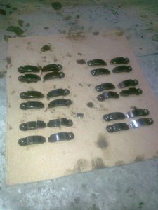

    Ну и еще, я седня добрался таки до ГБЦ. Пневмотест не делал правда, насадка-переходник потерялась. А в остальном 4 сломаных рокера по два выпускных в двух последовательных цилиндрах, тобишь 5-ый и 1-ый. Оба не успели закрыть выпускные клапана, рокеры пополам, и сразу срезало зубъя расплавленного ремня, движек заглох на открытии впускных 5-го цилиндра, валы уперлись в них. Прилагаю фото рокеров, в точности как они стояли на движке, лицом к нему. Рокеры вооообще без износа, ну может если в стоых долях мм, то может и можно насчитать, а так больше отполированы. Как думаете менять их все, или заменить только 4 переломленых ?
    Гидрики всеж думаю комплектом сменить.

    На фото видны места контакта с кулачками конечно, но оценить сложно. Если задиров, рисок, ступенек нет, то и менять их нечего. А зачем компенсаторы все менять, надо ли их вообще менять. Этак можно и клапана все менять и пружины и седла. Надо ли?

    рокеры в идеале, только наполированы в местах контакта с кулачками.

    Ну если износа нет (форма правильная), то я бы не менял.

    там походу на рокерах даже керамика видна, от ХАДЫ, уж больно не металлический блеск :))
