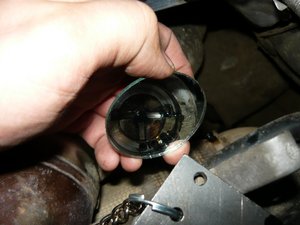

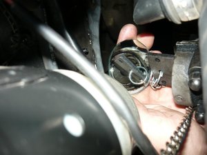

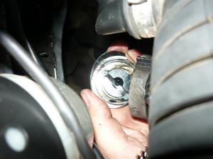

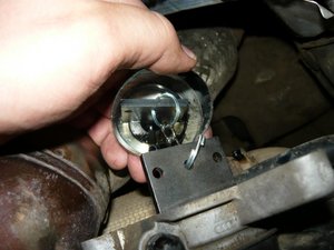

    Прокрутил немного коленвал до такого состояния
    Далее смотрю метку на коленвале http://www.youtube.com/watch?feature=player_detailpage&v=p3HL3zyQDjE, с зеркальцем туда не смог подлезть подключил вебкамеру, качество не очень, но что есть. Вроде похоже на место для стопора, это оно? Далее смотрю на валы вроде все совпало, ставлю фиксаторы.

  9. UTUG
    UTUG Властелин 8-ми колец
    7 ноя 2005
    22.136
    Allroad AKE МКПП
    ну так вот !!
    хорошо что ремень ГРМ в порядке
    теперь вскрывай клапаные крышки, собирай слетевшие рокеры, они виноваты
    смотреть износ на кулачках РВ, под замену компенсаторы и рокеры

    Да уже полегче) А по видео правильно я попал под фиксатор КВ да?
  11. UTUG
    7 ноя 2005
    22.136
    Allroad AKE МКПП
    дада, попал правильно

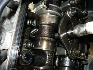

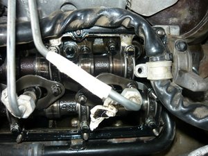

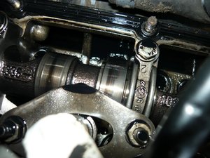

    Сегодня добрался до клапанных крышек правая голова, видно два выпавших рокера и один гидрокомпенсатор
      82,5 КБ
      78
      121,7 КБ
      71
      107,6 КБ
      71
      125,3 КБ
      73
      28,6 КБ
      72

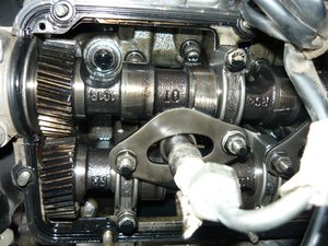

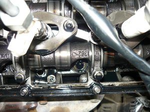

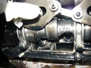

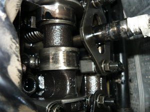

    Левая
      120,7 КБ
      63
      89,2 КБ
      65
      110 КБ
      67
      124,5 КБ
      67
      142,7 КБ
      69
      109,5 КБ
      68

    головы, как и предполагалось А серии. Валы убитые, но можно покататься пока что, если денег нет на замену( ябы не рискнул с такими валами конечно кататься). Но гидрики и рокера менять в любом случае!
  15. eugene82
    eugene82 Живу я здесь
    25 окт 2011
    1.167

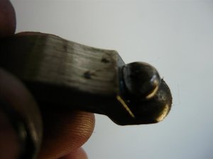

    Passat B5 99г. AFB
    рассмотрел фотки получше! нафиг валы! меняй в любом случае! даже не думай кататься! там еще и шестерни погрызены! В общем либо капиталить бошки либо менят нафиг! как кстати у тебя с компрессией? пневмотест очень нужен!
  16. Raider218
    Raider218 Живу я здесь
    8 июл 2012
    1.260
    Алтайский край
    Allroad 2,5 TDI (AKE c МКПП)
    Да-а-а-а-а-а! Судя по фото, проблем будет с этой машиной. Похоже на ней масло не менялось с ее рождения. Ищи контрактный двигатель BAU, потому как ремонт может вылиться под сотку. Хорошо, если я ошибаюсь.

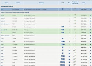

    Да с головами наколхозили, но будем работать с тем что есть. А по валам можно что нибудь из дешевых заменителей поставить (на некоторое время, буду потихоньку ВAUшные искать) или получится шило на мыло? Компрессию не мерил.
      79,8 КБ
      49
