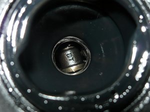

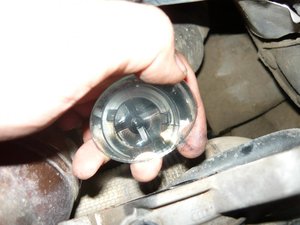

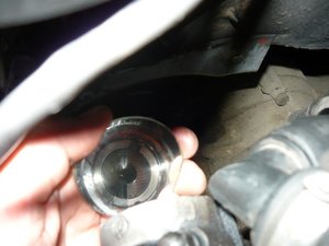

    Сегодня проверил метки, вот что получилось...

  9. Chyrik
    Chyrik Живу я здесь
    9 ноя 2012
    2.504
    AUDI Q7 4L 3.0tdi CASA 2008
    задница. вскрывай крышки. один распредвал смещен и на много:uhoh:

  11. Raider218
    Raider218 Живу я здесь
    8 июл 2012
    1.261
    Алтайский край
    Allroad 2,5 TDI (AKE c МКПП)
    Да, нет у него оба вала смещены. И примерно одинаково.
    Необходимо застопорить коленвал и посмотреть положение валов еще раз. Если будут нормально валы стоять, то необходимо смотреть шестерню ремня ТНВД и сам ремень. А в идеале должно быть следующее:
    1.Стопор в к/вал
    2.Стопора в распредвалы
    3.Штифт 6мм в ТНВД. И все это должно совпадать.

  13. Chyrik
    Chyrik Живу я здесь
    9 ноя 2012
    2.504
    точно. оба смещены. поначалу показался один. надо с приспособами смотреть

  15. lexxx945
    lexxx945 Участник форума
    28 окт 2008
    393
    Allroad 2.5 BAU
    Да я с приспособами и смотрел:
    -проверил совмещение метки "ОТ" на распределительном валу с центром отверстия маслозаливной горловины.
    -установил фиксатор коленчатого вала (правда заглянуть под прямым углом в отверстие фиксатора не удалось, но проточку для фиксатора я увидел, думаю что попал, т.к. попробовал провернуть коленвал-не получилось)
    -штифт в ТНВД вставил (мне показалось что он слишком свободно ходит, как должно быть?)
    -распредвалы на фото
  16. Юра2011
    Юра2011 Живу я здесь
    13 янв 2011
    1.201
    ALLROAD 03 BAU АКПП
    У тебя РВ не синхронизированы. Клапанные крышки снимай и всё досканально проверяй! Если пробег реальный, то при встрече поршня и клапана, попадёшь только на рокер, т.к. износ направляющих клапанов незначительный.

  17. sl1220
    sl1220 Старожил
    15 сен 2011
    8.254
    A6/C5 2.5 AKE 01г.
    Крышки снять и все валы по меткам ставить.
    Странно, что ОТ - метка в горловине и такая рассинхронизация по меткам-пазам!

  20. eugene82
    eugene82 Живу я здесь
    25 окт 2011
    1.167
    Passat B5 99г. AFB
    сто пудов! одна точно! там ведь просто валы поменять нельзя на валы от А серии! А на фото он литой!
