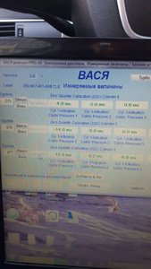

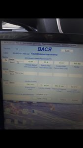

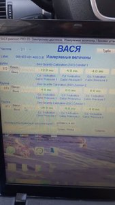

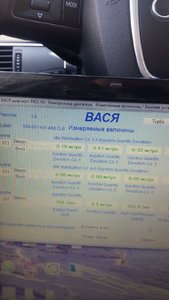

    Всем добрый день! Пару дней назад обнаружилось , что повышен уровень масла. Антифриз в норме, возможно дизель попадает в масло, но явного запаха в масле нет. Вроде как двигатель стал громче работать. Провели диагностику Ваг-комом. Как понять по результатам, где может быть проблема. Заранее благодарю и прошу прощения , если может где-то была такая тема.
