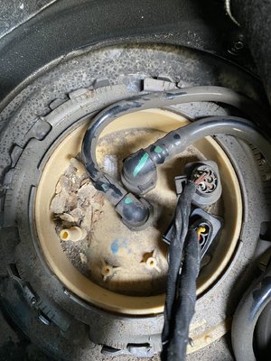

    Уже открыл и хотел проверить но понял что насос вроде как трех фазный и просто проводками его не проверишь, это как в х5, я бы сразу её отвез на сервис вот только я в Германии и тут очень дорого ремонтировать!

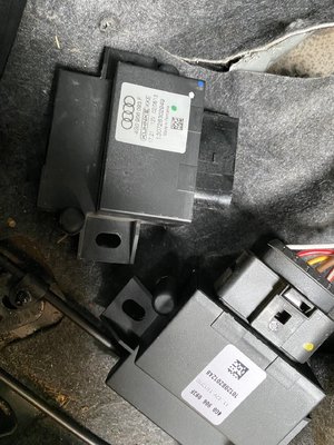

    Реле вообще не нашел по всей машине смотрел, за работу насоса отвечает блок управления, у меня на данный момент есть старый, новый оригинал и новый лицензия , на лицензии даже через васю подает плохие признаки жизни!

    Самопроизвольно уже не включается))))

    за это время можно было изъять насос из бака и все проверить на столе)
