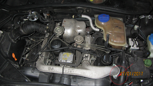

    Audi A4B5 2.5TDI AKN МКП(6) 2000 Avant
    В этом месте масло, вроде раньше не видел. IMG_20170816_131223.jpg screenshot_17-08-16_13-24-16.png

    Тас стоит ДЗ, дроссельная заслонка, её можно выбросить нах... А масло говорит что изношена турбина, нужно проверить люфт сняв входной патрубок. Если больше 0,7мм то в ремонт

    форсунки не айс, надо вскрывать и на качке проверять.

    Уровень масла за 10к км не поменялся, что по форсункам и чего только 5 шт показывает? И что та заслонка регулирует?

    Ага. Постепенно разбираюсь. Вроде форсунки работают в пределах нормы по показателям.

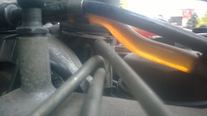

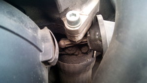

    Привет парни, вот заглянул у себя под грибок, и увидел что гайка не упирается в самый верх, это норм? На фото видно хорошо....

    За 11 лет сколько имею дело с этими движками, впервые такой вопрос слышу. :laugh:
    Можно спросить, а зачем тебе эта гайка и ее положение ? :confused:

    Я просто не "механик" может не правильно понял, типа упорный винт, шток и т.д..... крутить регулировать и т.д... вот и хотел уточнить, что крутить)

    Почему сразу крутить? Чтоб крутить надо, по крайней мере, логи снять (1, 10 и 11 гр. на 3 или 4 передаче с 1000 об/мин до отсечки), проанализировать, тогда уже и крутить. Чаще встречается, что не крутить надо, а чистить геометрию и разбираться с вакуумом.

    Так везде и написано что там рычажек упирается в упор, упор видишь ?

    Вижу

    ну вот и всё что надо

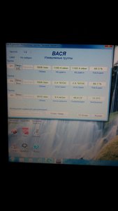

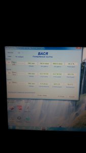

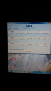

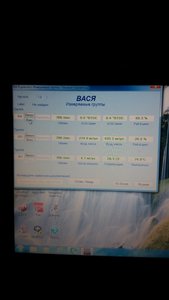

    20171228_214523.jpg доброго времени суток,прочитал всю тему,и не только эту,решил поковырять авдотью,т.к будут выходные,как японял что нтдув турбины должен совпадать с оборотами двигателя?до 2х тыс у меня ваще не едит и очень давно,уже 100тыс накрутил,логи пока не сниму нет возможности,гляньте пока так,может есть видемые косяки,спасибо

    Глядеть пока особо не на что. Если темы читал, то должен знать как и какие логи снимаются. Появится возможность снимай. Вот только, надо ли это?

    Если при70 град. Цикловая 4.1-4.4, то какая она при полном прогреве?
    Обычно при такой цикловой должно ехать, а после прогрева на хх может потряхивать.
    Может ее загнали в минус принудительно вместо ремонта насоса? Сама она в минус точно не уходит.
    Ну и без логов разгона больше тут обсуждать нечего.
