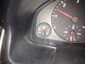

  8. aeruslanov
    aeruslanov Новичок
    28 апр 2013
    18
    A6 C6 2006
    а за стрелку на приборной панели этот же датчик отвечает, или другой? а то раньше всегда на 60-ти была а сейчас вот так

  9. UTUG
    UTUG Властелин 8-ми колец
    7 ноя 2005
    22.136
    Allroad AKE МКПП
    слушай, тебе лень чтоли включить ваг ком и подергать фишки на датчиках, самому не интересно ? :rollingeyes:
