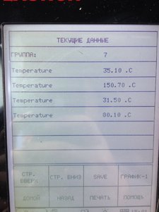

  7. aeruslanov
    aeruslanov Новичок
    28 апр 2013
    18
    A6 C6 2006
    А ланч покажет или только Вася?
  8. UTUG
    UTUG Властелин 8-ми колец
    7 ноя 2005
    22.136
    Allroad AKE МКПП
    7-ю группу надо смотреть, думаю не только вася умеет группы показывать

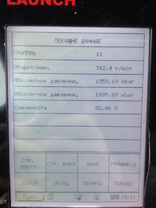

  9. aeruslanov
    aeruslanov Новичок
    28 апр 2013
    18
    A6 C6 2006
      191 КБ
      45
      169,4 КБ
      51
      189,3 КБ
      48
  10. UTUG
    7 ноя 2005
    22.136
    Allroad AKE МКПП
    Ну вот так и есть, температура масла 150 град ! Датчик погнал :dead:
    В таком случае мотор принудително душит себя.

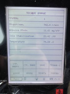

    Вот ещё первая группа
      162,7 КБ
      32

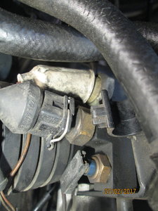

  16. aeruslanov
    aeruslanov Новичок
    28 апр 2013
    18
    A6 C6 2006
    Это он?
      187 КБ
      46
  17. SergV
    SergV Старожил
    20 янв 2008
    10.318
    Audi Q7/4L/BUG/JXX
    Двигатель практически прогрет, а цикловая почти 12мг, что не реально много даже для АФБ.
  18. регион 102
    регион 102 Живу я здесь
    9 апр 2012
    2.853
    Башкортостан респ.
    Allroad а6с6 3.0тди
    Да,но это от В-серии,а у АФБ три датчика стоят.

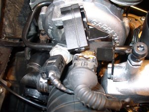

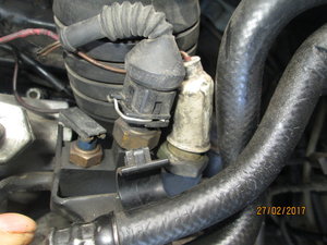

  19. aeruslanov
    aeruslanov Новичок
    28 апр 2013
    18
    A6 C6 2006
    и где стоят все три датчика?
  20. регион 102
    9 апр 2012
    2.853
    Башкортостан респ.
    Allroad а6с6 3.0тди
      486,7 КБ
      31
