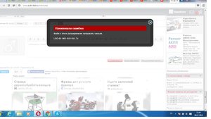

    САйт не дает прицепить файлы архиваторов...:mad::mad:

    ага, у сотни получается у тебя нет, архивируй в зип

    не дает закинуть.... может у меня пока ограничения какие есть по сайту? все таки еще сутки не сижу на сайте!
