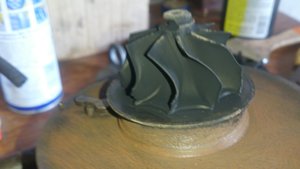

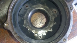

  14. Yurec57
    Yurec57 Завсегдатай
    11 ноя 2012
    943
    А6 avant 2.5tdi
    Чистка геометрии ничего не дала,клинят лопатки о корпус.где то видел тему о размере дистанционных втулок,нужно как бы повыше их приподнять,как поступить?выточить втулки целиком чуть повыше или под эти подложить, только сколько не могу найти. Почему это могло произойти.

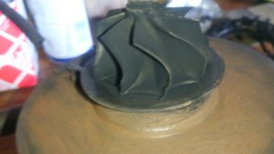

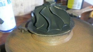

  15. Yurec57
    Yurec57 Завсегдатай
    11 ноя 2012
    943
    А6 avant 2.5tdi
    Что скажите по состоянию крыльчатки

  16. регион 102
    регион 102 Живу я здесь
    9 апр 2012
    2.853
    Башкортостан респ.
    Allroad а6с6 3.0тди
    нверное это искал? http://www.audi-club.ru/index.php?threads/pereduv-turbiny-na-2-5-tdi.449757/page-9
  17. UTUG
    UTUG Властелин 8-ми колец
    7 ноя 2005
    22.136
    Allroad AKE МКПП
    чистка чистке рознь, я уж сто раз писал, что нужно вышкуривать поверхности до блеска, и замерять зазор, идеал около 10 соток
    подробнее читай в той теме
  18. Yurec57
    Yurec57 Завсегдатай
    11 ноя 2012
    943
    А6 avant 2.5tdi
    Да шкурил я, шкурил!!! Все блестели,а на горячую клинят...
