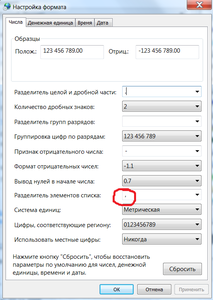

    Чтобы эксель разносил данные по ячейкам нужно открыть файл в нотепаде заменить все запятые на точку с запятой (,->;) а точки на запятые (.->,). Тогда эксель сможет строить графики в автоматическом режиме.

    :lol: :lol:
    а не проще в настройках системы установить разделителем запятую ?!
    Я так уже лет 5 просматриваю любые логи на любых компутерах, простым екселем :hi:

    Это нам с тобой просто, но не думаю, что каждый из присутствующих здесь найдет где эту настройку можно сменить.

    Чтобы стандартные логи (CSV) открывались экселем в табличном виде нужно
    в настройках "Панели управления" - > "Язык и региональные стандарты"
    установить вот это : ЗАПЯТУЮ
