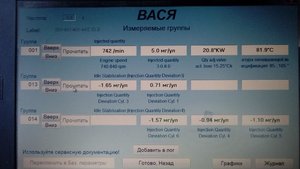

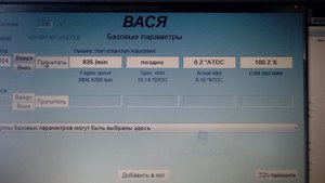

    Вот пока что холостой ход 1-3-4/1-13-14 и базовые 4 - на стройке не разогнаться))) Двигатель прогрет, все потребители выключены. Турбина настроена так, чтобы не было передува.

    Распылителям на форсах похоже хана на замену, нет 14й группы в логах на х,х,

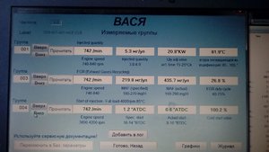

    Товарищи, вот под нагрузкой на 3, потом на 4 передаче.

    К 3500 оборотов МАФ не дотянул даже до 800. ДМРВ всё-таки кончился? Все стыки патрубков я собственноручно перепротягивал.

    Чуть выше я выложил фото программы. Там слева есть окошечки 001 003 004 - это и есть группы измерений. Они выбираются в программе диагностики.

  11. sl1220
    sl1220 Старожил
    15 сен 2011
    8.260
    A6/C5 2.5 AKE 01г.
    13, 14 группы - коррекция относительно 2 цилиндра, т.е. сколько надо добавить или убавить топлива в данный цилиндр, чтоб мотор работал ровно, сравнять мощности горшков. "-" означает, что цилиндр сильнее второго и для выравнивания надо топливо убавлять. "+" наоборот слабее и надо топлива добавить. Разбег по горшкам может быть по разным причинам: износ распылителей, компрессия, тнвд, не правильно выставленный по меткам грм и т.п..

    По мне, так я бы не не стал МАФ менять, запрос у тебя не выше 2100 в прошивке, вот и расход воздуха соответствующий. Передува - да нет, но низах давления турбины маловато. Попробуй выкрутить упорный вовсе, чтобы рычаг упирался в сам выступ на турбине и прокатись с логами (у меня в таком положении турба даже на холостых слышно как дует).
    И начальный угол в ПОЗДНО не меньше 1,8 В должен быть, у тебя практически ноль, обрати внимание.
    Короче настраивай турбину как у тебя было на низах с хорошей тягой и сравни логи по давлению наддува. И расход воздуха увидишь как сразу вырастет.

    Логи сделай пожалуйста в этом режиме 1-3-11 газ в пол с 1000 об на третьей- четвёртой передаче. С передувом, согласен справиться сложно, но попробовать можно. Лучше короткий передув, чем пустые низы. имхо.

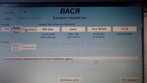

    Вот на 4 передаче. Я чуточку приподнял рычажок на хх.

    Да, это гимор. Помогает только лог с одним параметром вместо четырёх:(

    Разве не видно даже при наддуве 2300мбар расход воздуха 808мг вывод слабый расходомер, и мотор больше 79С не греется ?
