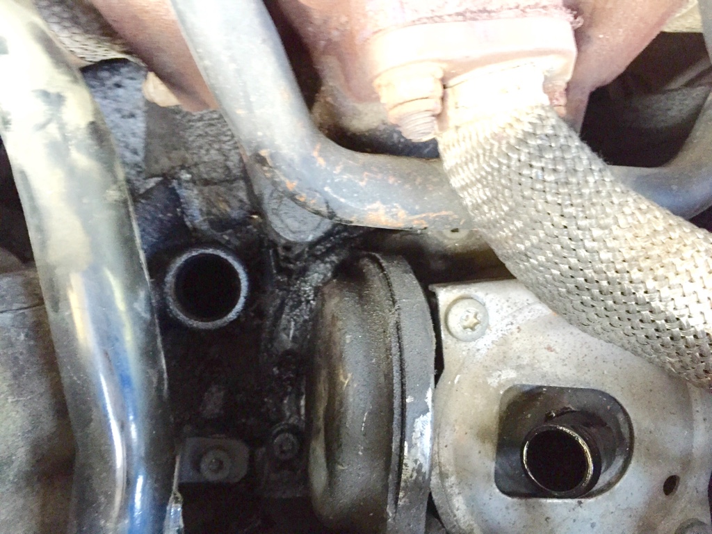

    Помните как то писал что масло капает, так вот седня чтоб поглядеть снял турбину, сделал кое какие фото,
    Там откуда может пробивать масло если несчитать трубку от турбины??

    Из-под стакана фильтра, с линии подачи.

    A6 C5 2,5tdi AKN
    Там сальник или что другое может?

    Чет я не увидел разницы в шайбах сжатия и отбоя.
    Там прокладка люминевая, и если кто-то снимал стакан и не поставил новую прокладку - к гадалке не ходи, сопливить будет.
