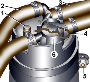

    С наступающим Новым Годом всех форумчан!!! Объясните для чего нужна подкачка? Есть от жигуля мех насос, купил для того чтобы не было завоздушивания в системе, подкачивает соляру к фильтру, для предотвращения образования воздушной пробки в системе, если есть фотик под рукой пожалуйста сфоткай как это должно выглядеть или запиши на видео и в ютуб, как я понял подкачка нужна чтобы подкачать воздух до фильтра, но он потом каким-то образом будет выходить через эту подкачку? Прошлый мудрец ставил не родной фильтр у него уже была эта вся херовина с воздухом, но у него ничего не вышло, старый фильтр выкинул, но там по идее должна стоять какая-то скоба сверху клапан который на фильтре, у меня ничего не было, поставил проволоку сверху и теперь прижимает. приблизительно сделал что-то похожее.

    Да можно и от жигуля, только он давление меньше создает. Воздух эти насосы не удаляют, а помогают найти негерметичность в топливной системе, иесли она есть, клапана в насосе не дают уйти топливу назад в бак. Когда мотор работает, толку от этих насосов нет, они нужны для прокачки и удаления воздуха в случае завоздушивания. Для удаления воздуха при работающем двигателе, надо ставить доп електро насос.

    Не,скайпа пока нет. Пузыри в трубке- это или воздух подсасывает от бака до прозрачной трубки, или вакуум создается, из-за забитой сетки в баке. Проверь, замени че не нравится(шланги,трубки,хомуты) . Можно еще от бака насосом в подающий шланг дунуть одну две атмосферы, где зашипит, там и подсос. Еще клапан на фильтре поменяй, в нем самом может быть проблема.
