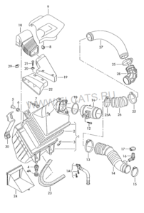

    МОЖЕТ У КОГО ЕСТЬ В ХОРОШЕМ СОСТОЯНИИ ?
    4B0 129 627 CПатрубок воздушной системы
  9. А6 415
    А6 415 Участник форума
    25 апр 2013
    142
    Allroud AKE мкпп
    ВОТ ТАКОЙ ПОД №-14

    вряд ли, покупай новый, цена в каталогах не космическая
