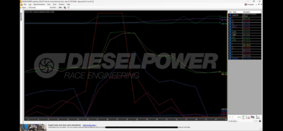

    Вот снял 2 новых файла. Попробовал открыть diesel log , открывает все хорошо.

    Вот скрин)

    Ребят кто разбирается в графиках, может помочь пожалуйста?)

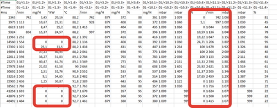

    По твоим логам можно только догадываться что где отображается, там половина показателей в середине лога 0 2024-09-13_17-51-00.png

    Сути это не меняет. На скрине в твоём посте видны провалы в 0 и подписей нет.

    Лог не информативен. Да и одис как то не так снимает. Не понятно по времени

    ну с права нули это я убирал ногу с газа (наверно)
    а с лева я так понимаю не впрыскивалось топливо?
