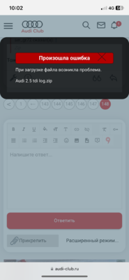

    Я хотел скинуть вчера вот тол ко сюда нельзя csv файл скидывать.

    Zip

    Тоже не дает.

    Ты лог положил в архив или только расширение поменял?

    Вот вроде получилось
