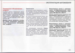

    P.S. Нашел специально для тебя.
    https://disk.yandex.ru/d/dvtDHQzPm33qG
    Страница 209.

    не фига сибе, а что не 0w20, может на АКЕ старт-стоп устанавливали))) хорошая книжка была, жаль не изучим)))

    Читать я умею, за ELSA не скажу, надо проверить в оригинале.
    Так вот. В книжке написано что для ЛонгЛайф масло 506.00 и 506.01.
    Если не LL, то 505.00 достаточно.
    Всё! Дальше выбор за владельцем.
    Кстати, в книжке (родной, на немецком) к A6 написано LL для 120kW - 506.00, а для 132kW - 506.00 и 506.01.
    Посмотрю позже, что в ELSA на немецком написано.

    Изучайте.
    Только помните, что книжка родом из 1998-2000 года....
