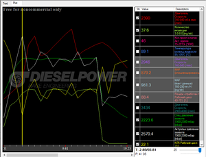

    AUDI A4B7 2.5 ТДИ BDG ВАРИАТОР
    всем привет посмотрите лог плохо едет ауди а4 б7 2.5 тди вариатор

    А6/С5 2.5 TDI 00г.
    Логи знаем как снимать?

    Беларусь
    ели что не так подскажи

    А6/С5 2.5 TDI 00г.
    Логи снимаются в режиме педаль в пол.
    педаль в пол она не едет может вариатор заводит в затуп
    может по этим можно что посмотреть???

    Франция
    логи пересними 1-10-11 3я передача, типтрон, газ в пол 1200-3500об
    всё так и делал. Попробую ещё.
