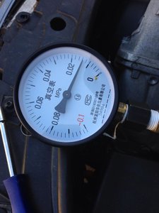

    Ребята хелпните мне, нужен вакуумный насос! Куплю, у себя в городе находил, оказались хуже чем мой.
    Вот что на хх показывает мой ща

    Тормозов наверное нет совсем.
